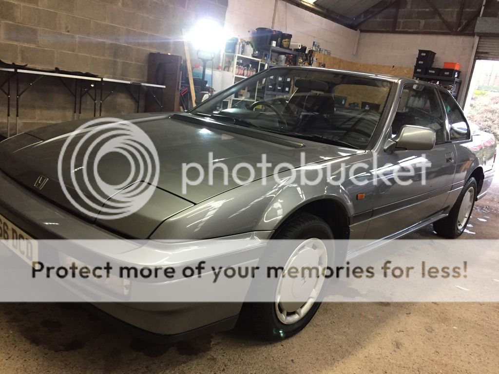

Siemka. O to moja Pralka, której właścicielem stałem się w sumie przypadkiem. Miałem już jechać po zupełnie inny samochód, ale przeglądając ogłoszenia natknąłem się własnie na nią.
Kilka lat wstecz rozglądałem, się za 3'cią generacją, ale tu gdzie mieszkam (Irlandia) to taki trochę biały kruk. Strasznie ciężko coś trafić, więc temat odpuściłem.
Tu taka mała dygresja, w tym tygodniu znalazłem dwie trójki na sprzedaż, ale w chorych pieniądzach 7000k euro, zapewne przez następny rok nic nowego się nie pojawi.
Ok wracam do tematu.
Jak wspomniałem miałem inne auto na oku, ale chwila zastanowienia, wyskubanie kilka dodatkowych monet ze skarbonki i tak Prela trafiła w moje ręce.
Niestety nie wszystko wygląda tak pięknie jakby sie wydawało na pierwszy rzut oka zaraz po zakupie. Jest parę usterek no i oczywiście ruda też jest.
Od wczoraj zaczęła się akcja ratunkowa. Będzie trochę zabawy, a najlepsze to, że mechanik/blacharz/lakiernik ze mnie żaden wiec nic tylko się przeżegnać i krzyż na drogę ;)
Za pewne będę tutaj męczył i zadawał głupie pytania, ale nie każdy mechesem się urodził i nie każdy nim być musi, ale grzebać lubię, łatwiej oczywiście przychodzi mi rozkręcanie niż w tą drugą stronę :jaa:
Plan jest taki, na początek wygonić rudą, bez spawania się niestety nie obędzie. Później już powoli do przodu.
Na razie odkrywam tajemnice Praleczki, jest trochę kitu,szpachli itp ( a wyglądała tak "niewinnie")
Będę wrzucał foty z postępów/progresów/regresów ;) na bieżąco i mam nadzieję, że pomożecie z prodżektem ... POMOŻECIE ??
Koniec gadania i do roboty .... :)
Poniżej pare zdjęć z dnia zakupu

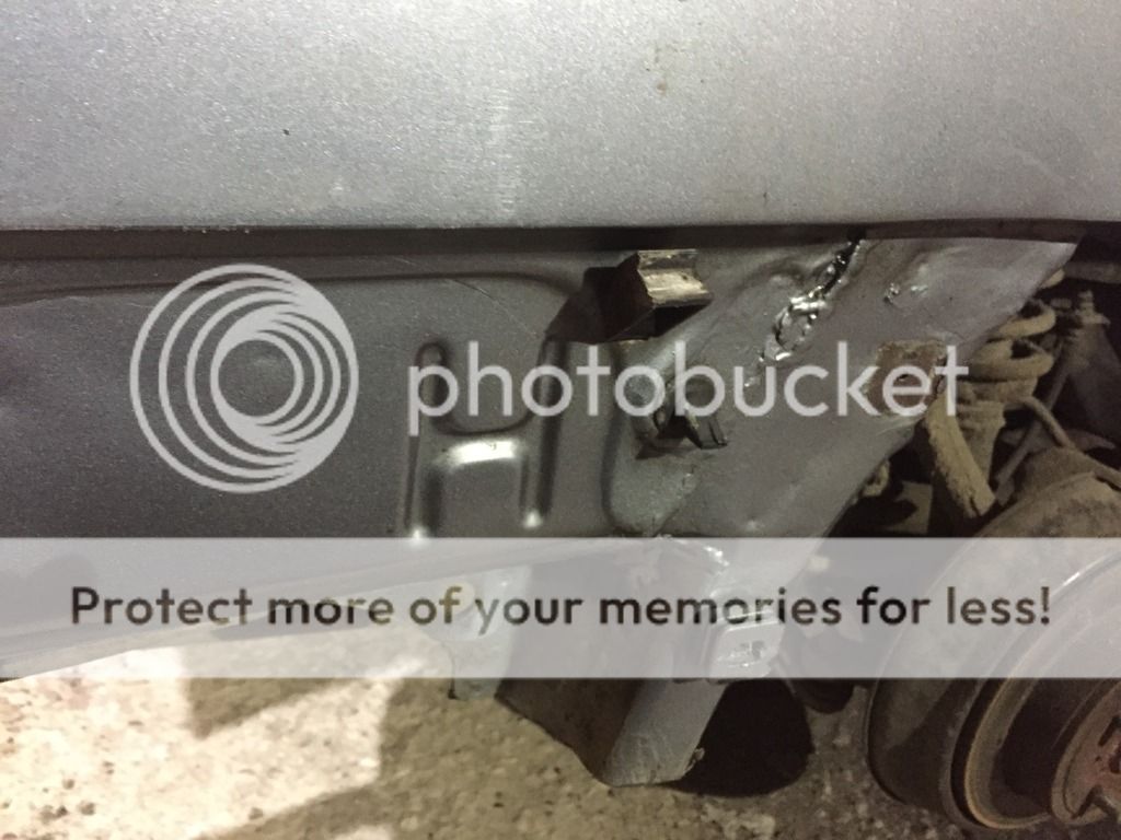

Nie mierzyłem, nie mam miernika. Z tylami progów wiedziałem że jest tak sobie jak kupowałem samochód.
Trochę jednak jest porzeźbione, ktoś , pokoitował, zalepił i pomalował baranem, wydawało się że tylko tyły progów a poszło trochę wyżej na nadkola. Zdzieram powoli to "g", myślałem że będzie lepiej, ale nie ma też tragedii biorąc pod uwagę ile samochód ma lat, są też wstawki zrobione po obu stronach tam gdzie jest wsuwany zderzak, za ładnie to nie wygląda pod względem techniki wykonania i też już ruda wyłazi, ale temat do ogarnięcia ( raczej ;))
Zobaczymy co będzie dalej, wydaje mi się, że nie powinno być źle. Poczysze wszystko,co trzba będzie to się wspawa itd
Chce też rozebrać i odnowić tylny zawias w kolejności i tak powoli przesuwać się do przodu.
Mam "dziuplė" gdzie Pralka sobie grzecznie stoi, powoli się zróbi, nie spieszy się.
Wiadomo, że fajnie mieć cukiereczka lalunie bez grama rdzy czy szpachlu, ale jakoś się człowiek narobi przy "gruzie" to później i satysfakcja jest a piwko w garażu też lepiej smakuje w garażu niż przed telewizorem :ok:

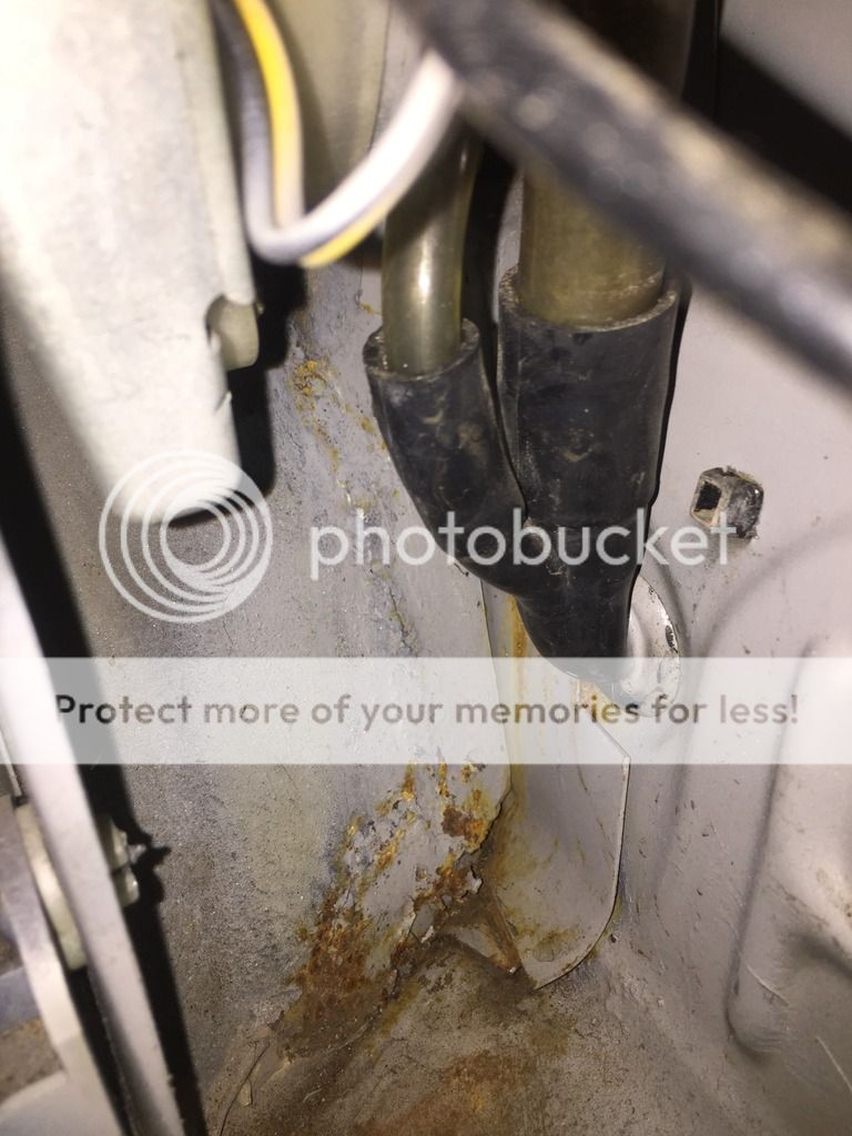

Tak to mnie więcej na razie wygląda
Takie wstawki są po obu stronach
Od zewnątrz jest prawie ok, coś zaczyna się dziać o strony bagażnika gdzie były te wstawki robione. Ciężko tam będzie dojść to do czyścić
Ten wspornik/listwa do mocowania zderzaka jest ugnity na dole, jak to wygląda w orginale?

Taka rdza to nie rdza. Da się to zabezpieczyć i poprawić domowymi sposobami bez pomocy blacharza.

Tutaj drajwer jest faktycznie spoko , gorzej z końcówkami progów i nadkolami. Tam sie więcej dzieje , ale muszę wszytko najpierw odczyścić dokładnie , narazie tylko punktowo sprawdzałem . Zabiorę sie za to następnym razem.

W życiu bym nie wpadł aby w ten sposób odkręcić zderzak :) ale w sumie chyba tak jest łatwiej..., ja to mocowanie sobie odnowiłem, więc Tobie też polecam, bardzo często urywają się śruby od tej belki, więc uważaj jak będziesz odkręcał :) ogólnie tragedii nie ma, przynajmniej to od strony bagażnika można odnowić domowymi sposobami, podobnie jak u Ciebie u mnie z lewej strony też wspawywałem reperaturkę trzymającą zderzak na tych czarnych plastikach, u Ciebie z prawej widzę brakuje jednego, ogólnie jak skorodowane to praktycznie są nie do odzyskania, więc może dlatego go brakuje..., powodzenia :)
Nie jest łatwiej bo te okrągłe śrubki ciężko idą. No chyba, że idą lekko. Ja odkręcałem z całym wzmocnieniem bo wystarczy wejść pod auto i odkręcić 4 śrubki. Niestety jedna mi się ukręciła. :(
Mam wszystkie te plastiki, ten akurat nie chciał się odkręci. Wkomponowny w reperaturkę ;)
To prawda, lekko nie szły. Ściągałem pierwszy raz ten zderzak i w sumie nie pomyślałem, że by to jakoś inaczej zrobić
"Złe" nawyki z z mojego Civca, tam od góry właśnie na plastikowych kółkach jest mocowany zderzak więc tak sobie ścigałem jak
cyfiku ;)
