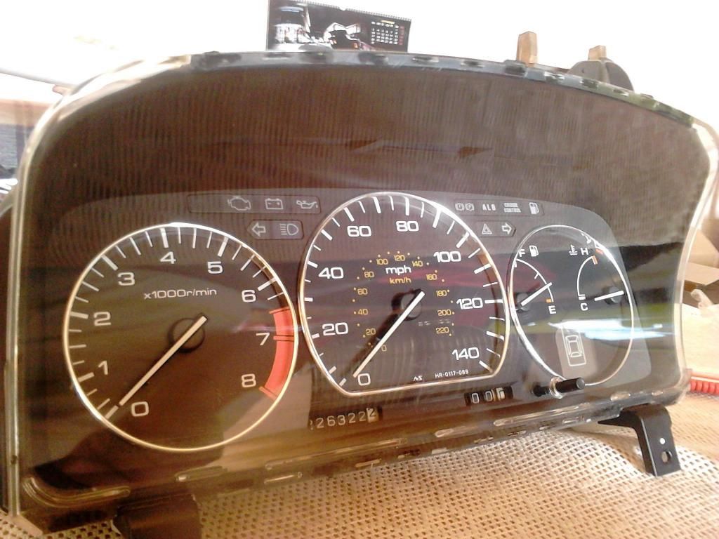

Mam polifta i chciałbym wymienić tarczę prędkości abym miał po prostu w milach.
Zegary pochodzą z anglika, czyli mają przebieg w milach oraz kontrolkę od tempomatu, a u siebie mam oryginały 16V.
Zegary składają się z trzech zespołów, obrotomierz, prędkościomierz i wskaźniki poziomu paliwa oraz temperatura.
Moje obawy są odnośnie tego gdy przełożę cały zespół tarcza wraz z wskazówką to zegary nadal będą liczyć w kilometrach? (głupie pytanie, ale niestety)
Wie ktoś jak przenieść kontrolkę od tempomatu?
Pytam zanim zacznę rozkręcać...
Musiałbyś zamienić ten pierdolnik pod obrotomierzem z którego idzie pręcik napędzający wyświetlacz przebiegu ;)

proszę fotke zegarów Plewisa:

Yreq skoro jest pod obrotomierzem, a ja przekladam do europejskich zegarów tylko prędkościomierz angielski to nadal wszystko zostaje europejskie...

:torba: przeczytałem jeszcze raz dokładnie pierwszy post i zrozumiałem.
Jak wymienisz tarczę ze wskazówką to będzie gitara, prędkości są identyczne tylko dodana podziałka. Wskazówka wychyli się tak samo.
Ten moduł o którym pisałem działa równolegle i w nim tkwi różnica.

Zrobione :)
Zdjęcie pstryknięte kiblem...
Wymiana plastiku z szarego na czarny (to ten który jest dookoła kontrolek i wskaźników).
Chromowane ramki.
Tarcza w milach.
+ Kontrolka od tempomatu.
